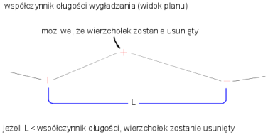

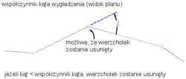

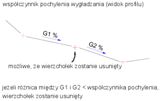

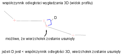

Jeśli wierzchołki są zbędne dla konkretnego położenia linii, są one wygładzane na podstawie współczynników wygładzania kąta, nachylenia, długości i odległości 3D. Punkty wybrane do wygładzania są podświetlane na czerwono.
Współczynniki usuwania wierzchołków wymuszają usunięcie wierzchołków, które spełniają następujące warunki:
Im większe wartości współczynników, tym więcej wierzchołków zostanie usuniętych.
