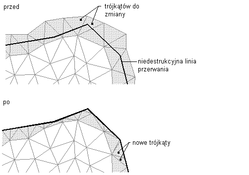

Aby tworzyć obwiednie z użyciem niedestrukcyjnych linii nieciągłości, w oknie dialogowym Dodaj obwiednie należy zaznaczyć pole wyboru Nieniszcząca linia nieciągłości.
Podczas tworzenia obwiedni z zastosowaniem niedestrukcyjnych linii nieciągłości biegnących po krawędziach obwiedni krawędzie trójkątów są przycinane dokładnie w miejscach, w których przecinają się z obwiednią:

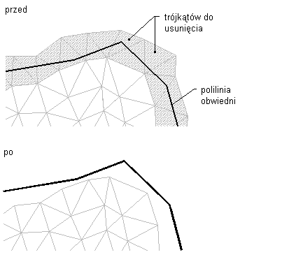

Jeśli w generowanej obwiedni do jej krawędzi nie są stosowane niedestrukcyjne linie nieciągłości, zostaną usunięte całe trójkąty, przez które przebiega linia obwiedni:
