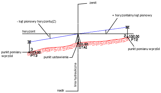

Różnica w kierunku między dwiema zbieżnymi liniami mierzona w stopniach, radianach lub gradach.

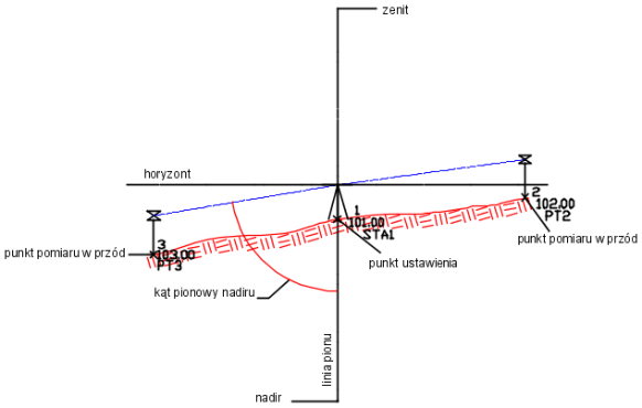

kąt nadir
Kąt przeciwny do zenitu.
kąt odchylenia
Kąt poziomy mierzony od przedłużenia poprzedniej linii, lewej lub prawej.
kąt pionowy
Kąt powyżej lub poniżej płaszczyzny poziomej. Kąt wyrażony jest jako DDMMSS od tego horyzontu. Kąty pionowe odzwierciedlające nachylenie w dół od pikiety instrumentu mają wartości ujemne. Kąty zenitu są podobne do kątów pionowych, z tym że mają przypisaną pionową płaszczyznę odniesienia.
kąt segmentacji
Decyduje o różnicach kątowych między liniami nieciągłości dodawanymi między segmentami łuków, np. wokół narożników. Używany podczas tworzenia powierzchni z obiektów skarp.

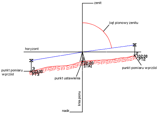

kąt zenitu
Punkt znajdujący się dokładnie nad obserwatorem lub punkt, w którym linia pionowa obserwatora przecina sferę niebieską. Kąt przeciwny do zenitu to nadir.

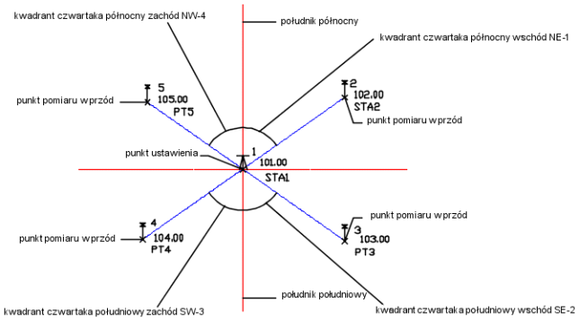

kwadrant
Jeden z segmentów utworzonych po podzieleniu okręgu na cztery równe części. Kwadrant 1 znajduje się w kierunku północno-wschodnim, natomiast kwadranty 2, 3 i 4 są umieszczone kolejno w kierunku zgodnym z ruchem wskazówek zegara. Do kierunków zazwyczaj istnieje odnośnik numeru kwadrantu.
