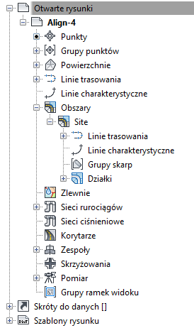

Aby zarządzać obiektami rysunku i projektu oraz je uruchamiać, należy użyć drzewa Nawigator.
Następująca ilustracja pokazuje rozwinięte drzewo Nawigator dla rysunku:
