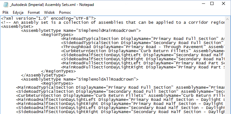

Na poniższym rysunku pokazano zawartość domyślnego pliku zestawu zespołów dołączonego do programu Autodesk Civil 3D.
