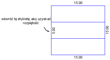

Segment działki, dla którego ma zostać utworzona etykieta rozciągnięcia, powinien być jednym ciągłym elementem. Na przykład na rysunku przykładowym Parcel-3.dwg widać, że górna część grupy działek tworzy jeden segment, dlatego możliwe jest zastosowanie etykiety rozciągnięcia.
Jednak po lewej stronie grupa działek jest podzielona na trzy segmenty, jak na rysunku poniżej. Etykieta rozciągnięcia nie będzie mogła objąć wszystkich trzech segmentów. Aby utworzyć etykietę całkowitej długości dla tej strony, należy ponownie narysować lewą stronę jako jeden element działki.
