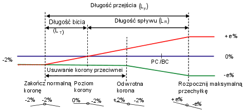

Poniższa ilustracja przedstawia niepodzieloną drogę jako typ korytarza oraz kształt przekroju poprzecznego z koroną. Podczas przechyłki w przypadku prostej jezdni z koroną dochodzi do usunięcia korony przeciwnej. Na tym rysunku usuwanie korony przeciwnej odbywa się na dystansie od punktu zakończenia normalnej korony do korony odwrotnej:

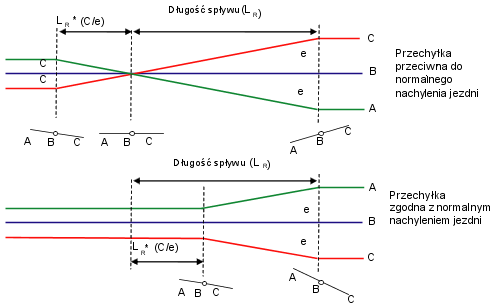

Poniższa ilustracja przedstawia niepodzieloną drogę jako typ korytarza oraz płaski kształt przekroju poprzecznego. Nie ma konieczności usunięcia korony przeciwnej, gdyż nie ma korony. Ten rodzaj jezdni ma nachylenie w dół w jednym kierunku w przekrojach bez podniesienia. Z tego powodu odległość wymagana do zapisania pełnej przechyłki jest zależna od tego, czy przechyłka jest zgodna z kierunkiem nachylenia w dół lub podniesienia, w kierunku przeciwnym do normalnego nachylenia w dół. Jest to typowe dla pochylni, dróg jednokierunkowych i niektórych dróg dojazdowych.
