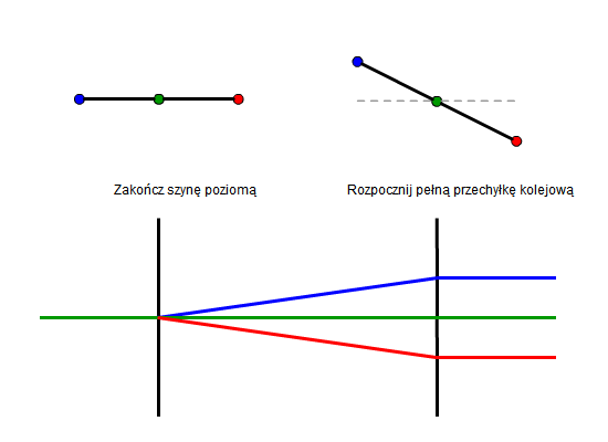

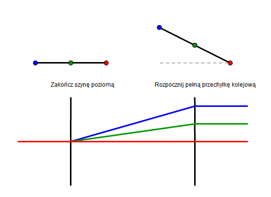

W prostej części torów obie szyny mają taką samą rzędną wzdłuż niwelety profilu. Gdy szyna wchodzi w łuk, metoda obrotu określa punkt (lewa szyna, oś lub prawa szyna), który przechowuje rzędną niwelety profilu. Pozostałe dwa punkty są podnoszone lub opuszczane w celu dostosowania do obliczonej przechyłki kolejowej.
Każdy temat zawiera ilustrację pokazującą przekroje poprzeczne, które przedstawiają dwie szyny i oś w pikietach krytycznych: Zakończ szynę poziomą i Rozpocznij pełną przechyłkę kolejową. Pod przekrojami poprzecznymi, profil przedstawia przejście dwóch szyn i osi od szyny poziomej do pełnej przechyłki kolejowej:
Poniższa ilustracja przedstawia metodę obrotu przy szynie strony niższej dla pojedynczego toru kolejowego.

Poniższa ilustracja przedstawia metodę obrotu na środkowej linii bazowej dla pojedynczego toru kolejowego.
