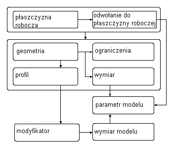

Na poniższej ilustracji widoczne są elementy składające się na model. Strzałki wskazują kierunki relacji między elementami. Na przykład zmodyfikowanie geometrii ma wpływ na profil, który z kolei ma wpływ na modyfikator itd. Czytając opisy poszczególnych elementów należy korzystać z tej ilustracji — ułatwi ona zrozumienie wzajemnych zależności między elementami.
