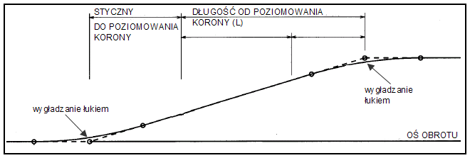

Wprowadź wartość długości większą niż zero. Ta wartość jest wyświetlana w kolumnie wygładzania łukiem tabelarycznego edytora siatki. Łuk gładki jest również pokazany w paśmie przechyłki i w widoku przechyłki przy odpowiedniej pikiecie krytycznej.
Na następującym rysunku pokazano przykładowe wyniki operacji wygładzania łukiem.
