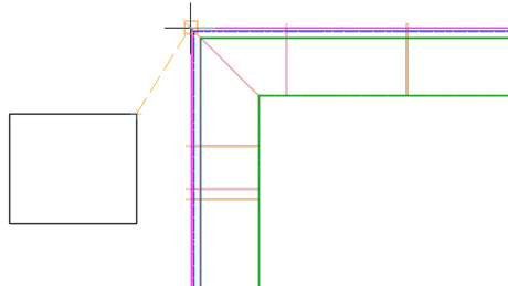

- Wybierz punkt odniesienia. Przykładowo może to być punkt na obiekcie, który sąsiaduje z korytarzem, który ma zostać dopasowany.
Rzędna wybranego punktu zostanie wyświetlona w wierszu polecenia.
- Wybierz punkt w korytarzu, który ma zostać dopasowany.
- Do wybrania punktu w korytarzu jest wymagany tryb lokalizacji względem obiektu.
- Punkt musi znajdować się na linii charakterystycznej korytarza.
- Linia charakterystyczna korytarza musi być linią bazową.
- Jeśli w pobliżu wybranego położenia nie ma punktu przecięcia na linii bazowej korytarza, zostanie wyświetlony monit o dodanie punktu.
- Najwyższy kod w wybranym położeniu jest używany do obliczania nachylenia, nawet jeśli w widoku 3D zostanie wybrany niższy punkt.
