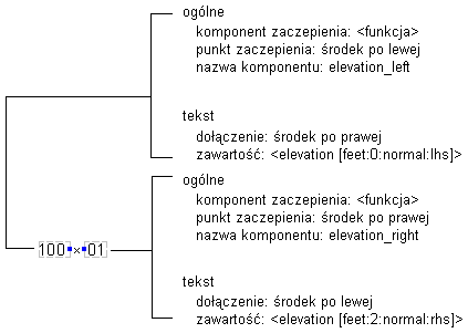

Styl etykiety rzędnej punktu jest konfigurowany w Edytorze stylów etykiet. Podczas tworzenia rzędnej punktu polecenie może zdefiniować styl istniejącego punktu i etykiety lub też może zostać określony blok w strukturze stylu etykiety rzędnej punktu.
Poniższe przykłady przedstawiają styl etykiety, który można zastosować do etykiety rzędnej punktu w punkcie dziesiętnym rzędnej. Punkt dziesiętny wartości rzędnej punktu reprezentuje blok lub styl punktu określony w czasie tworzenia. Oznaczona rzędna składa się z dwóch podrzędnych komponentów tekstowych w stylu etykiety o innych właściwościach:
