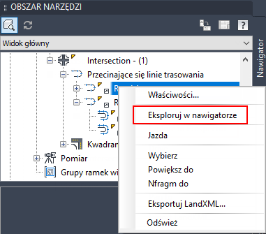

Innym elementem dostępnym w kolekcji Przecinające się linie trasowania jest polecenie Eksploruj w nawigatorze.
Aby użyć tego polecenia, należy kliknąć prawym przyciskiem myszy linię trasowania w kolekcji Przecinające się linie trasowania i wybrać opcję Eksploruj w nawigatorze.

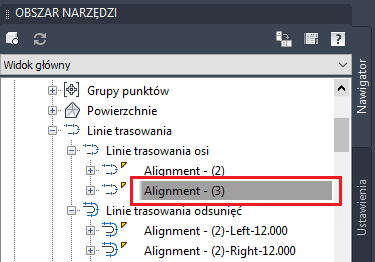

Ta sama linia trasowania jest automatycznie wyświetlana i wybrana w kolekcji Linie trasowania
Linie trasowania osi jezdni w drzewie Nawigatora. To polecenie umożliwia szybkie znalezienie położenia przecinającej się linii trasowania w drzewie Nawigatora.
Polecenie Eksploruj w nawigatorze jest dostępne dla linii trasowania osi jezdni, linii trasowania odsunięcia i linii trasowania wyłukowania krawędzi. Można do niego uzyskać dostęp z poziomu kolekcji Przecinające się linie trasowania, jak również z poziomu kolekcji Kwadranty skrzyżowania.
