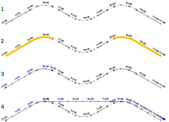

Wybierz źródłową linię trasowania (1), a następnie określ zakres pikiet (2), aby utworzyć linię trasowania (3). Dodaj podelementy na nowej linii trasowania (4) w celu utworzenia linii trasowania, która łączy się ze źródłową linią trasowania lub wychodzi z niej.

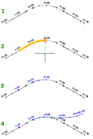

Wybierz źródłową linię trasowania (1), a następnie określ podelementy (2), z których ma zostać utworzona linia trasowania (3). Dodaj podelementy na nowej linii trasowania (4) w celu utworzenia alternatywnego projektu na podstawie źródłowej linii trasowania.
