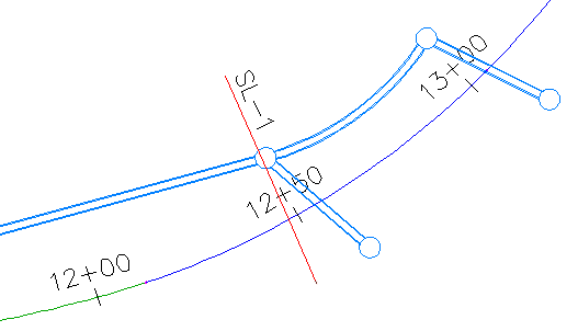

Poniższy rysunek przedstawia sieć rurociągów i linię próbkowania przecinające strukturę i rurę.

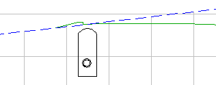

Poniży rysunek przedstawia komponenty sieci rurociągów w widoku przekroju. Na poniższym rysunku do stylu struktury lub sieci rurociągów nie zastosowano opcji segmentowych brył. Należy pamiętać, że strukturę przedstawiono w taki sposób, jak gdyby linia próbkowania przecinała ją w połowie.
Poniższy rysunek przedstawia komponenty sieci rurociągów z zastosowaną opcją segmentowych brył. Należy pamiętać, że przekrój dokładniej reprezentuje rzeczywiste położenie przecięcia struktury z linią próbkowania.
