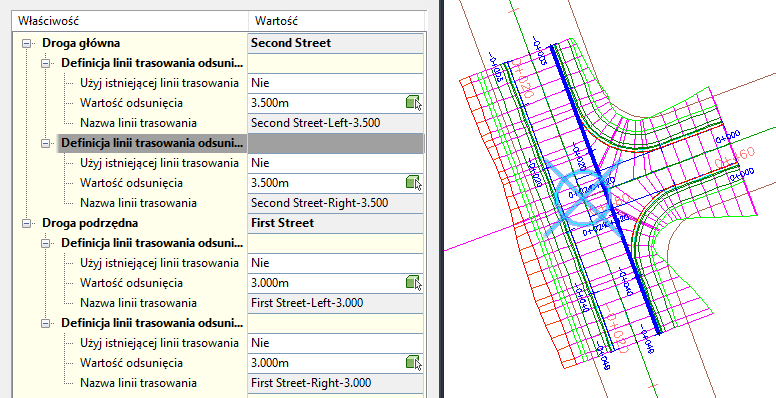

Podświetlanie obiektów w rysunku: po wybraniu niektórych elementów w oknie dialogowym edycji skrzyżowania, obiekt, na który ma to wpływ, zostanie podświetlony w rysunku. Na przykład po wybraniu odsunięcia w oknie dialogowym Parametry odsunięcia skrzyżowania linia trasowania tego skrzyżowania zostanie podświetlona w rysunku. To zachowanie jest pokazane na następującym rysunku.
Linia trasowania odsunięcia po prawej stronie jest wybrana w oknie dialogowym Parametry odsunięcia skrzyżowania pokazanym po lewej stronie. W rysunku ta linia trasowania odsunięcia jest podświetlona.
Podobnie w przypadku edycji parametrów wyłukowania krawędzi skrzyżowania z użyciem okna dialogowego Parametry wyłukowania krawędzi skrzyżowania, za każdym razem, gdy zostanie wybrany kwadrant lub wyłukowanie krawędzi w tym oknie dialogowym, wybrany kwadrant lub wyłukowanie krawędzi zostanie podświetlone w rysunku.
Na poniższym rysunku pokazano tymczasowe strzałki wzdłuż linii trasowania wskazujące kierunek ruchu wchodzącego i wychodzącego. Te strzałki są wyświetlane podczas określania parametrów wyłukowania krawędzi skrzyżowania.

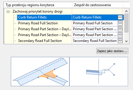

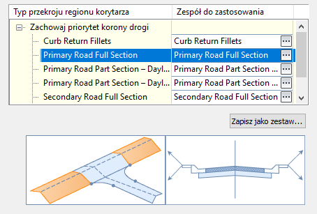

Ilustracje schematyczne w oknach dialogowych: przy każdym wybraniu właściwości lub elementu do edycji w oknach dialogowych edycji skrzyżowania ilustracje schematyczne wyświetlane w dolnej części okna dialogowego edycji zostaną zaktualizowane, wskazując położenie w przekroju, na które miała wpływ edycja.
Przykładowo po wybraniu regionu korytarza „Główna część drogi głównej” w oknie dialogowym Regiony korytarza skrzyżowania zostanie wyświetlona następująca ilustracja schematyczna wskazująca położenie tego regionu wzdłuż korytarza.
Podobnie w przypadku wybrania regionu korytarza „Zaokrąglenia wyłukowania krawędzi” zostanie wyświetlona następująca ilustracja schematyczna.

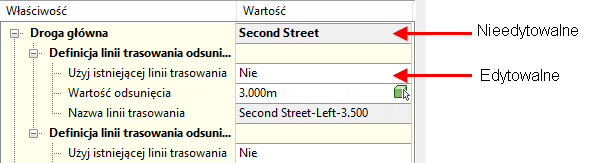

Cieniowanie właściwości niemożliwych do edycji: właściwości, które w oknach dialogowych edycji nie są możliwe do edycji, są wyświetlane z szarym (cieniowanym) kolorze tła. Właściwości możliwe do edycji są wyświetlane z białym (niecieniowanym) kolorem tła.
