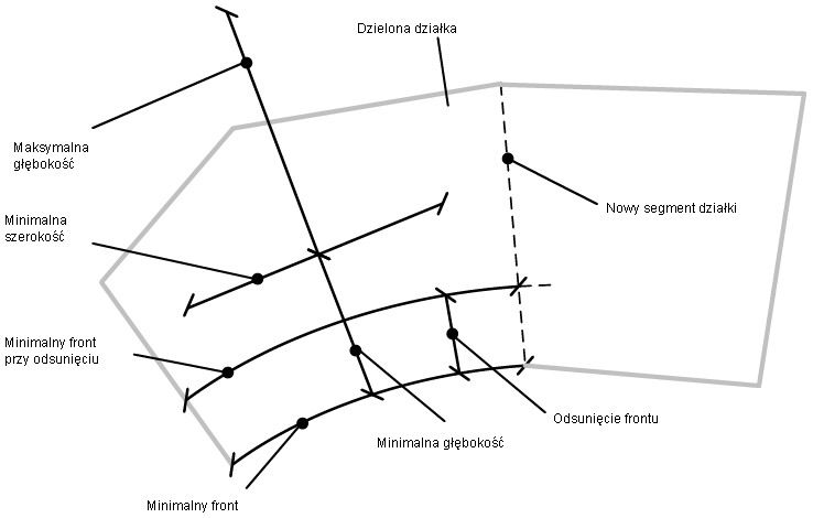

Można zdefiniować kryteria wymiarowania działki podczas tworzenia lub edycji działek przez podział istniejących działek.
