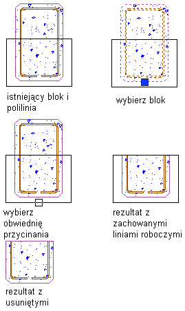

Szkic można przyciąć do mniejszej powierzchni, używając obwiedni definiowanej przez użytkownika. Można przycinać kreskowania, linie, polilinie, łuki, okręgi lub bloki. Ani szkic do przycięcia, ani szkic definiujący nową obwiednię nie muszą mieć obwiedni zamkniętych. Przykładowo, można użyć polilinii do przycięcia okręgu i okręgu lub okręgu do przycięcia polilinii.
. Cały uprzednio wybrany szkic poza obwiednią przycięcia zostanie wymazany. Jeśli wybrano usunięcie obwiedni przycięcia, obwiednie są przerysowywane dla każdego zamkniętego elementu wewnątrz obszaru przycięcia. Wszystkie przycięte obiekty o otwartych obwiedniach pozostają otwarte.
