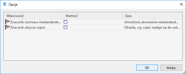

Polecenia automatycznego rozmieszczania w Kreatorze części umożliwiają zdefiniowanie punktu umieszczenia, czyli punktu wstawienia części do rysunku.
Zostanie wyświetlone okno dialogowe Opcje.
W przeglądarce części do folderu modelowanie zostanie dodana pozycja Dane automatycznego układu, a punkty długości przycięcia zostaną wyświetlone na modelu w obszarze modelowania.
