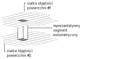

Objętościowa powierzchnia siatkowa to powierzchnia siatkowa o charakterze różnicowym, wyznaczana przez powierzchnie bazową i porównawczą zdefiniowane przez użytkownika oraz przez odstępy i orientację siatki.
Objętościowa powierzchnia siatkowa stanowi przybliżoną wypadkową powierzchni bazowej i porównawczej. Jej konstruowanie polega na zbudowaniu siatki składającej się z punktów, których wypadkowe wartości współrzędnych Z są różnicą między wartościami współrzędnych Z powierzchni porównawczej i bazowej. Oznacza to, że w objętościowej powierzchni siatkowej dokładne różnice są odzwierciedlone wyłącznie w punktach siatki. Zależność ta jest prawdziwa niezależnie od tego, czy powierzchnie bazowa i porównawcza są powierzchniami siatki, powierzchniami TIN lub jedna z nich jest powierzchnią siatki a druga TIN.
Objętościowe powierzchnie siatki pozwalają na szybkie tworzenie objętości, co jest bardzo przydatne w iteracyjnym projektowaniu obszarów.
