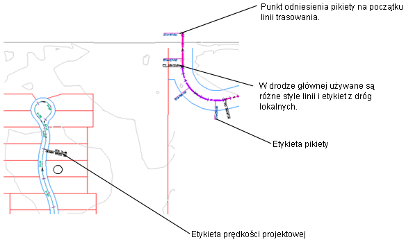

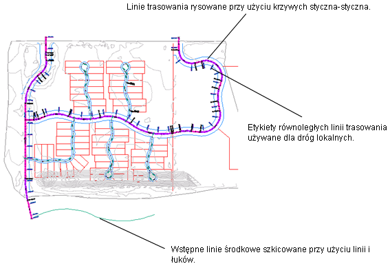

Linie, łuki i etykiety trasowania
Przykłady etykiet linii trasowania
