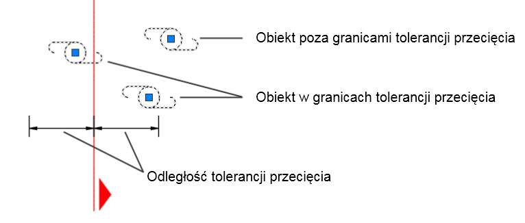

Opcje przecinaniaOkreśla odległość od linii próbkowania, w jakiej obiekt musi znajdować się, aby był wyświetlany jako przecięcie.
Przykładowo, jeśli ustawiono tę wartość jako 1 stopę, uchwyt środka masy obiektu może znajdować się w odległości jednej stopy od linii próbkowania i nadal być wyświetlany jako przecięcie w widoku przekroju.
Jeśli ta wartość jest równa zeru, uchwyt środka masy obiektu musi być dokładnie na linii próbkowania, aby był wyświetlany jako przecięcie w widoku przekroju.
Wartość maksymalna, jaką można określić w tym ustawieniu, to 15 stóp lub 5 metrów.

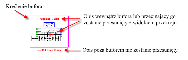

Elementy kreślenia, które zostaną dodane do kreślenia bufora lub przecinające kreślenie bufora widoku przekroju, są związane z widokami przekroju i są przesuwane wraz z nimi, jeśli widoki przekroju zostaną przesunięte.
Aby uzyskać więcej informacji, zobacz temat Informacje o kreśleniu buforów widoków przekroju.
Użyj poniższych ustawień, aby określić wartości domyślne dla marginesu kreślenia bufora podczas tworzenia widoków przekroju.
Określa ilość miejsca dla kreślenia bufora powyżej i poniżej widoku przekroju.
Określa ilość miejsca dla kreślenia bufora po lewej i prawej stronie siatki widoku przekroju.
