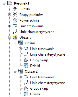

Do uzyskania dostępu do grupy Miejsca, która może zawierać jedną lub więcej grup topologii obszaru, służy drzewo na karcie Nawigator.
Każda kolekcja topologii obszaru zawiera kolekcje dla linii trasowania, profilowań i działek.
Linie trasowania można przypisać do kolekcji Linie trasowania w obrębie kolekcji topologii lub do kolekcji Linie trasowania najwyższego poziomu. Linia trasowania umieszczona w kolekcji Linie trasowania w kolekcji topologii powoduje podzielenie działek, przez które przechodzi i utworzenie nowych działek, jeśli tworzy ona zamknięte obszary. Linie trasowania, które zostaną umieszczone w kolekcji Linie trasowania najwyższego poziomu, nie będą wchodzić w interakcje z działkami ani innymi obiektami w żadnym obszarze.
W celu przejrzenia obszarów w kolekcji należy rozwinąć grupę Miejsca. Nazwy obszarów z odpowiadającymi powierzchniami i wartościami obwodu są wyświetlone w widoku listy na karcie Nawigator.
Wszystkie funkcje dotyczące obszarów są dostępne w menu wyświetlanym po kliknięciu prawym przyciskiem myszy grupy Miejsca i nazwanej grupy topologii obszaru (np. Obszar 1 lub Obszar 2) w drzewie na karcie Nawigator.
