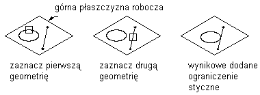

Stosowanie wiązania wymuszającego styczność

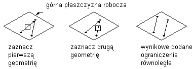

Stosowanie wiązania wymuszającego równoległość

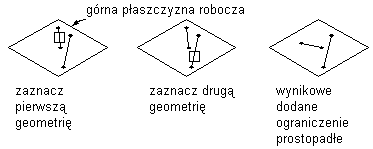

Stosowanie wiązania wymuszającego prostopadłość

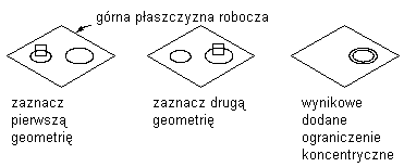

Stosowanie wiązania wymuszającego współśrodkowość

To wiązanie może być zdefiniowane między geometrią łuku (okręgiem lub łukiem) a inną geometrią łuku lub linią. Powoduje, że dwa łuki są do siebie styczne, nawet jeśli nie mają wspólnego punktu. Ograniczenie to jest zwykle stosowane do wymuszenia styczności linii z łukiem lub okręgiem.
To ograniczenie może być zdefiniowane między parą geometrii kierunkowych, takich jak linie. Wymusza ono równoległość dwóch lub więcej linii.
To ograniczenie może być zdefiniowane między parą geometrii kierunkowych, takich jak linie. Powoduje, że wybrane linie zachowują prostopadłość względem siebie.
To ograniczenie może być zdefiniowane dla dowolnej kombinacji okręgów i punktów. Wymusza ono niezmienne położenie środka geometrii. Zwykle stosowane jest do dwóch okręgów, wymuszając ich współśrodkowość lub do okręgu i punktu, który stale znajduje się w środku okręgu. Zastosowane do dwóch punktów sprawia, że stale się one pokrywają.
