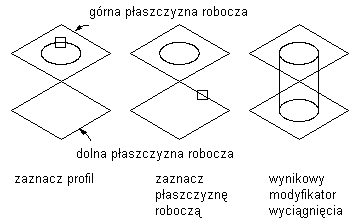

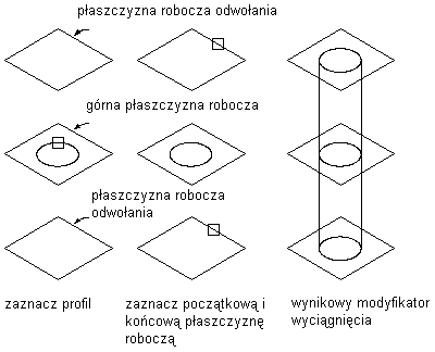

Modyfikator wyciągnięcia Od-Do przeciąga profil między dwiema płaszczyznami roboczymi.
Stosowanie modyfikatora wyciągnięcia Od-Do

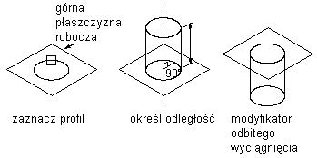

Wyciągnięcie ślepe przeciąga profil na określoną długość wzdłuż jego osi normalnej lub prostopadłej. Można odbić wyciągnięcie, aby przeciągnąć profil w kierunku przeciwnym do domyślnej normalnej.
Stosowanie modyfikatora wyciągnięcia ślepego

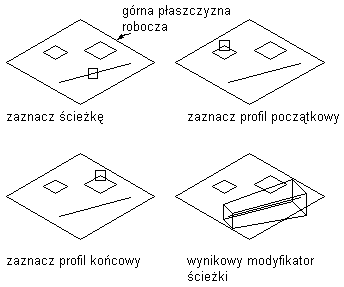

Modyfikator ścieżki przeciąga profil po ścieżce. Tworzy w ten sposób element 3D oparty na początkowym i końcowym profilu geometrycznym, takim jak linia lub łuk. Profil końcowy może być różny od początkowego.
Stosowanie modyfikator ścieżki
Można również określić liczbę segmentów, z jakich utworzony zostanie element 3D.

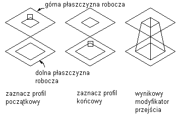

Modyfikator Przejście tworzy bryłę przejściową między dwoma profilami. Przejście obejmuje profil początkowy i końcowy, które muszą znajdować się w różnych płaszczyznach roboczych. Przydatne może być zastosowanie odnośników punktowych wymuszających wzajemne dopasowanie profili leżących na różnych płaszczyznach. Nie jest jednak wymagane dopasowanie środków profili.
Stosowanie modyfikatora Przejście

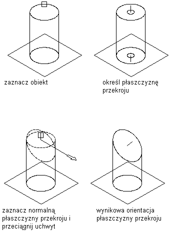

Modyfikator Płaszczyzna przekroju przecina element na dwie części, z których tylko jedna jest zachowywana. Modyfikator płaszczyzny przekroju umożliwia zmianę końca elementu w nachylenie, pozwalając na tworzenie bardziej skomplikowanych elementów, takich jak odpowietrznik. Płaszczyznę przekroju można zmodyfikować, przeciągając oś normalną (prostopadłą) modyfikatora w celu utworzenia nachylenia niestandardowego. Zmiana długości modyfikatora powoduje aktualizację płaszczyzn przekroju.
Stosowanie modyfikatora Płaszczyzna przekroju

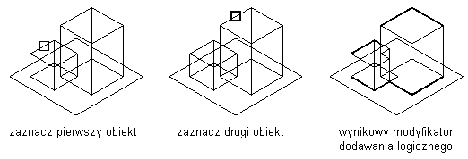

Modyfikator Dodawanie logiczne tworzy element będący sumą dwóch innych elementów. Stosowana jest najprostsza zasada dodawania: geometria, która w wyniku dodawania znalazłaby się wewnątrz innej geometrii, jest usuwana. Ten modyfikator jest przydatny do tworzenia modeli części umieszczanych w rysunku dokładnie w takiej postaci, w jakiej zostały zdefiniowane.
Stosowanie modyfikatora Dodawanie logiczne

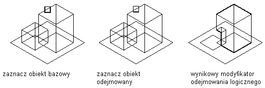

Modyfikator Odejmowanie logiczne odejmuje jeden lub wiele elementów od siebie, tworząc nowy element. Stosowana jest najprostsza zasada tworzenia wynikowego elementu: obiekty odejmowane są usuwane z obiektu bazowego. Aby wyniki były widoczne w modelu, elementy odejmowane muszą przecinać się z elementem bazowym. Gdy elementy nie przecinają się, odejmowanie nie spowoduje widocznej zmiany modelu.
Stosowanie modyfikatora Odejmowanie logiczne
