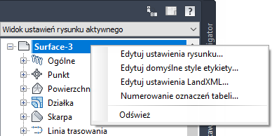

Hierarchię ustawień stylu etykiety najlepiej widać w strukturze drzewa w Obszarze narzędzi, jak pokazano poniżej.
Na każdym poziomie należy kliknąć prawym przyciskiem myszy i kliknąć opcję Edytuj domyślne style etykiety.

Na poziomie rysunku istnieje możliwość określenia sposobu numeracji oznaczeń tabeli. Kliknij nazwę rysunku, kliknij prawym przyciskiem myszy i wybierz opcję Numerowanie oznaczeń tabeli, aby uzyskać dostęp do okna dialogowego Numerowanie oznaczeń tabeli. Więcej informacji zawiera temat Sterowanie numerowaniem oznaczeń etykiet.
