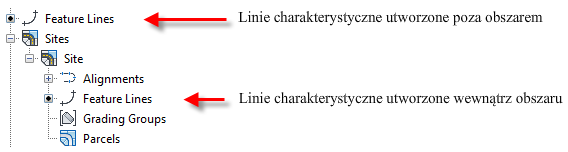

Za pomocą kolekcji Linie charakterystyczne w drzewie Nawigatora można zarządzać stylami i warstwami linii charakterystycznych. Możliwe jest również przeglądanie informacji o liniach charakterystycznych, takich jak długość, rzędna i nachylenie.
Linie charakterystyczne mogą istnieć poza terenem i w jego ramach.
Linie charakterystyczne poza terenem są wyświetlane w Nawigatorze w kolekcji Linie charakterystyczne najwyższego poziomu. Linie charakterystyczne wewnątrz terenu są wyświetlane w kolekcji Teren w Nawigatorze.
Czarny kropkowany znacznik określa linię charakterystyczną w kolekcji.
Po wybraniu kolekcji Linie charakterystyczne można wyświetlić listę wszystkich linii charakterystycznych w widoku listy w Nawigatorze. Ikony w widoku listy wskazują stan linii charakterystycznej.
