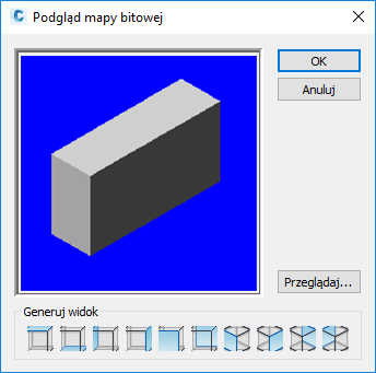

Ta procedura umożliwia wygenerowanie obrazu podglądu części, który używany będzie jako ułatwienie podczas wyboru części. Kreator części generuje obraz podglądu na podstawie określonego kierunku widoku. Można wybrać jeden ze standardowych kierunków widoku modelu (góra, dół, lewo, prawo, przód, tył, izometryczny SE, izometryczny SE, izometryczny NE i izometryczny NW).
Zostanie wyświetlone okno dialogowe Podgląd mapy bitowej.
Można również kliknąć przycisk Przeglądaj i odszukać, a następnie wybrać plik mapy bitowej. Wstępnie zdefiniowane obrazy muszą mieć rozdzielczość 200 x 200 pikseli i głębię 256 kolorów.
