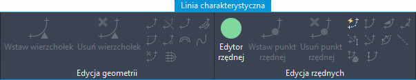

Gdy linia charakterystyczna jest dynamicznie połączona z korytarzem, większość poleceń edycji linii charakterystycznej nie jest dostępnych na wstążce. Poniższa ilustracja przedstawia panele edytowania na wstążce kontekstowej Linia charakterystyczna, gdy wybrana jest linia charakterystyczna. Za pomocą poleceń Edytor rzędnej i Szybka edycja rzędnej można wyświetlić dane, lecz nie można ich edytować.
