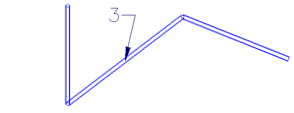

Łączenie rur w poniższym przykładzie składa się z czterech połączonych rur. Należy sprawdzić położenie etykiety łączenia. W tym ćwiczeniu Edytor komponentu tekstowego został użyty do utworzenia etykiety dynamicznie określającej liczbę rur w łączeniu przez wstawienie właściwości Liczba rur w łączeniu.
W poniższym przykładzie pionowa rura została usunięta lub odłączona od pozostałych rur. W wyniku tej operacji etykieta łączenia obejmuje tylko połączone rury znajdujące się po prawej stronie. Etykieta pozostaje w tym samym miejscu.
W poniższym przykładzie rura znajdująca się po lewej stronie została usunięta lub odłączona od pionowej rury. W wyniku tej operacji etykieta połączenia obejmuje tylko pozostałe rury. Teraz etykieta obejmuje tylko łączenie składające się z trzech rur.
Na poniższym rysunku usunięta została rura z etykietą łączenia. W wyniku tej operacji usunięta została również etykieta łączenia.
