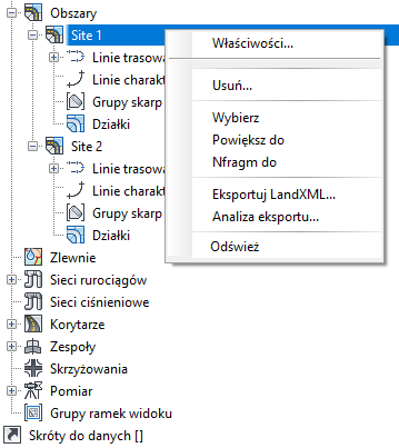

Obszar ma dwa rodzaje właściwości: związane z ogólnym obszarem i związane z obszarem, ale odnoszące się głównie do obiektu działki.
Ogólne właściwości obszaru mają zastosowanie do wszystkich obiektów w obszarze. Obejmują one: nazwę obszaru, opis obszaru, właściwości wyświetlania geometrii 3D oraz numerację działek i linii trasowania.
Właściwości są dostępne przez kliknięcie prawym przyciskiem myszy węzła nazwanej grupy obszaru (np. Obszar 1) w drzewie na karcie Nawigator.

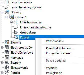

Niektóre właściwości obszaru dotyczą określonej grupy Działki w obszarze. Obejmują one: styl działki, styl etykiety powierzchni działki, kolejność wyświetlania stylu działki, powierzchnię, obwód i front.
W celu uzyskania dostępu do tych właściwości należy kliknąć prawym przyciskiem myszy grupę Działki w nazwanej grupie obszaru.
