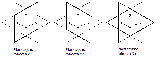

Kreator części udostępnia trzy domyślne płaszczyzny robocze przecinające początek układu współrzędnych, czyli miejsce przecięcia osi X, Y i Z. Domyślne płaszczyzny robocze ułatwiają rozpoczęcie modelowania części. Zwykle najlepiej jest rozpocząć modelowanie na górnej płaszczyźnie roboczej i dodawać następne w miarę potrzeby. Płaszczyznę roboczą można dodać na dowolnym etapie procesu modelowania. Każda płaszczyzna robocza ma swój własny wewnętrzny układ współrzędnych. Płaszczyzny robocze można tworzyć w dowolnej płaszczyźnie w bieżącym lokalnym układzie współrzędnych (LUW) lub w globalnym układzie współrzędnych (GUW).
W oknie dialogowym Utwórz płaszczyznę roboczą można dodać do modelu wymienione niżej wstępnie ustawione płaszczyzny robocze:
Tworzy standardowe płaszczyzny robocze ZX, YZ i XY układu GUW.

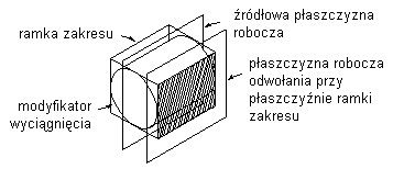

Płaszczyzna taka jest zdefiniowana na jednej z powierzchni granic modyfikatora. Każdy modyfikator ma niewidoczną granicę — sześcienną obwiednią. Można utworzyć płaszczyznę roboczą odnoszącą się do jednej z płaszczyzn takiej granicy. Aby zdefiniować płaszczyznę roboczą typu Odniesienie, należy wybrać modyfikator i źródłową płaszczyznę roboczą wyznaczającą kierunek nowej płaszczyzny. Program wyznaczy granicę, czyli sześcienną obwiednię, elementu i zaproponuje do wyboru dwie możliwe płaszczyzny robocze. Przesunięcie lub zmiana rozmiaru modyfikatora spowoduje przesunięcie odnoszącej się do niego płaszczyzny roboczej.
Tworzenie płaszczyzny roboczej typu Odniesienie
