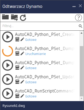

  1. Uruchom Odtwarzacz Dynamo i wybierz folder skryptów.

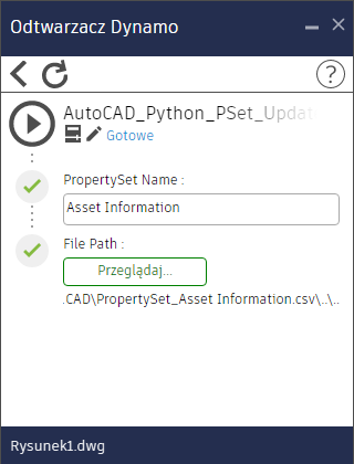

  2. Dla odpowiedniego skryptu kliknij przycisk Edit Inputs (Edycja danych wejściowych) .
    Zostanie wyświetlone okno dialogowe Inputs (Dane wejściowe), zawierające dane wejściowe wymagane w skrypcie.
    • Pozycja Wymagane dane wejściowe wskazuje, że wymagana jest pewna operacja lub dane wejściowe.
    • Pozycja Gotowe wskazuje, że została podana poprawna wartość. Może to być wartość domyślna. Można ją zmienić, jeśli to konieczne.
    • Pozycja Puste wyniki wskazuje pusty węzeł obserwacyjny. Uruchom skrypt, aby zobaczyć wyniki.
    Uwaga: Jeśli skrypt nie wymaga żadnych danych wejściowych, jego stan to Brak danych wejściowych. Kliknij przycisk , aby wrócić do listy.
  3. Dla każdej pozycji (Gotowe) sprawdź wartość, a następnie zmień ją, jeśli jest to konieczne w bieżącym rysunku.
  4. Dla każdej pozycji (Wymagane dane wejściowe) podaj wymagane dane wejściowe lub podejmij określone działanie.
    Gdy wszystkie elementy danych wejściowych zostaną oznaczone symbolem Gotowe , ikona w górnej części okna zmieni się na , a stan skryptu zmieni się na Ready (Gotowe).
  5. Kliknij przycisk Run Script (Uruchom skrypt) .
    Możesz też kliknąć przycisk , a następnie uruchomić skrypt z głównego okna dialogowego, w którym wyświetlana jest lista skryptów.
Jeśli działanie skryptu zakończy się pomyślnie, jego stan zmieni się na Run completed (Proces zakończony). Dla wszystkich węzłów obserwacyjnych widocznych w Odtwarzaczu Dynamo w oknie dialogowym Input (Dane wejściowe) wyświetlane są informacje o wynikach.
