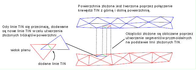

Metoda złożona dokonuje triangulacji nowej powierzchni (tj. dzieli ją na trójkąty) na podstawie punktów z obu powierzchni.
W tej metodzie używane są punkty z obu powierzchni, jak również z wszystkich miejsc, gdzie krawędzie trójkątów między dwoma powierzchniami przecinają się, tworząc segmenty pryzmoidalne na podstawie złożonych linii TIN.
Rzędne nowej powierzchni złożonej obliczane są na podstawie różnicy między rzędnymi tych dwóch powierzchni, co przedstawiono poniżej:
Dzięki tej metodzie można otrzymać dokładne pomiary objętości między dwiema definicjami powierzchni.
