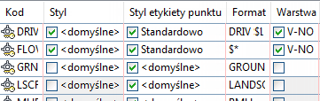

Poniżej przedstawiono przykładowe klucze opisu, zawierające właściwości kodu, stylu punktu, stylu etykiety punktu, formatu oraz warstwy:
Każdy klucz opisu zawarty w rysunku zdefiniowany jest przez swoje właściwości. Właściwość kodu i właściwość formatu są wymagane w każdym kluczu opisu.
Właściwość kodu. Używana podczas dopasowywania klucza opisu. Na przykład jeśli kod jest dopasowany do opisu wstępnego punktu, to właściwości określone w kluczu opisu są stosowane do tworzonego punktu. Kod klucza opisu może zawierać pewne znaki, nazywane znakami uniwersalnymi, rozszerzające możliwości dopasowywania klucza opisu.
Właściwość formatu. Konwersja opisu wstępnego do opisu pełnego. Domyślną wartością jest $*, która wskazuje, że opis pełny jest taki sam jak opis wstępny.
