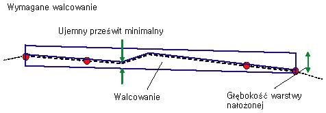

Korytarz, na podstawie którego wygenerowano niniejszy raport, musiał zostać utworzony za pomocą jednego z podzespołów walcowania. Program Autodesk Civil 3D skanuje korytarz pod kątem pikiet, w których występuje walcowanie, szerokości walcowania w korytarzu oraz obszaru walcowania stanowiącego obszar poniżej istniejącej powierzchni terenu i powyżej nakładania podzespołu.
W raporcie walcowania identyfikowane są pikiety początkowe i końcowe, gdzie występuje walcowanie; prawe i lewe odsunięcie od osi w pikiecie początkowej i końcowej; a także obszar, który jest obliczany na podstawie poprzednich danych.

Określa minimalną wymaganą różnicę szerokości między lewym i prawym odsunięciem od jednej pikiety do następnej w celu włączenia obszaru walcowania do bieżącego zakresu pikiety w raporcie.
Obszar między następującymi po sobie liniami próbkowania oraz lewe i prawe odsunięcie służą do obliczania obszaru walcowania. Jeśli różnica szerokości między odsunięciami jest mniejsza od wartości tolerancji, obszar nie jest włączany do raportu.
Określa różnicę rzędnych między dwiema następującymi po sobie liniami próbkowania w celu włączenia obszaru walcowania do raportu.
