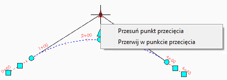

Wyszukiwanie . Rozdziel punkt przecięcia (PP), w którym znajdują się punkty końcowe dwóch ustalonych lub swobodnych stycznych.
W przypadku przerwania punktu przecięcia (1) styczne punkty końcowe są rozdzielane na określoną odległość (2). Gdy punkt przecięcia jest przerwany (3), druga styczna nie jest już częścią rozwiązanej geometrii linii trasowania.
Uchwyt wyświetlany jest w punkcie przecięcia.
uchwyt.
