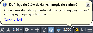

Kiedy rysunek zawiera odniesienia do skrótów do danych, w prawym dolnym rogu okna wyświetlana jest ikona
W momencie otwierania rysunku odniesienia do danych są automatycznie synchronizowane. W przeciwnym razie, w drzewie Nawigatora i na pasku stanu okna rysunku wyświetlane są flagi, gdy obiekt odniesienia jest nieaktualny.
Kiedy odniesienie staje się nieaktualne względem skrótów do danych, wyświetlany jest komunikat o konieczności przeprowadzenia synchronizacji odniesień. Wybierz pozycje Synchronizuj, aby zaktualizować odniesienia.
Aby nie wyświetlać powiadomień, kliknij ikonę
dostępną w lewym dolnym rogu okna rysunku. Powiadomienia są wyłączone, gdy wyświetlana jest ikona
