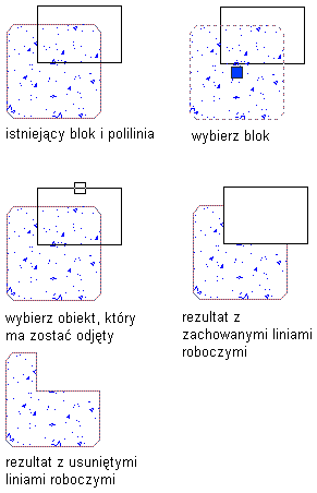

Od szkicu lub bloku zawierającego szkic można odjąć określoną część bez przerysowywania pozostałych komponentów. Część do odjęcia może zawierać linie, polilinie (zamknięte lub otwarte), łuki, okręgi, tekst lub kreskowania lub być przedstawiana przez nie. Jeśli odejmowanie usuwa część zamkniętej polilinii, jest ona odtwarzana jako zamknięta. Jeśli odejmowanie przecina zamkniętą polilinię, obie części są odtwarzane jako oddzielne, zamknięte polilinie. Kiedy jednak odejmowanie przecina kreskowanie, pozostaje ono pojedynczym elementem szkicu, który można wybrać przez kliknięcie dowolnej części.
Odejmowanie części bloku
