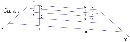

Zestaw standardowych kodów definiuje sposób wyświetlania i zachowanie komponentów połączeń używanych w podzespołach modelowania korytarzy w produkcie Autodesk Civil 3D.
Poniższa ilustracja przedstawia położenie kodów połączeń standardowych w podzespołach definiujących podzieloną drogę z obniżonym pasem rozdzielającym i obciętymi poboczami.
Podzielona droga z obniżonym pasem rozdzielającym; obcięte pobocza
W tabeli znajdującej się za rysunkami zawarto opisy kodów połączeń użytych w przedstawionych zespołach.
Poniższa ilustracja przedstawia położenie kodów połączeń standardowych w podzespołach definiujących podzieloną drogę z obniżonym pasem rozdzielającym i rozszerzonymi poboczami.
Podzielona droga z obniżonym pasem rozdzielającym; rozszerzone pobocza
Poniższa ilustracja przedstawia położenie kodów połączeń standardowych na podzespołach definiujących niepodzieloną drogę z krawężnikiem i ściekiem. Nie wszystkie warstwy są wyświetlane.
Niepodzielona droga z krawężnikiem i ściekiem; Nie wszystkie warstwy są wyświetlane
W tabeli poniżej przedstawiono nazwy i opisy standardowych kodów połączeń użytych w przykładowych rysunkach zespołu.
