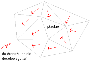

Jeśli niektóre z przeciwległych, niepłaskich trójkątów są nachylone w dół od obwiedni powierzchni płaskiej, ale ze wszystkich woda przepływa do tego samego miejsca odwodnienia, wówczas ta płaska powierzchnia jest częścią zlewiska dla tego miejsca odwodnienia „a”, jak pokazano to na poniższej ilustracji:

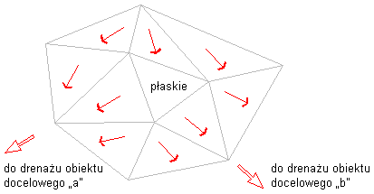

Na poniższej ilustracji powierzchnia płaska i wszystkie części pozostałej powierzchni, z których woda spływa na ten obszar, stają się zlewiskiem obszaru płaskiego. To zlewisko jest niejednoznaczne, ponieważ woda przepływająca przez nie może przepływać do więcej niż jednego miejsca odwodnienia — „a” i „b”:
