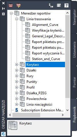

Karta Toolbox umożliwia uzyskanie dostępu do Reports Manager i rozszerzeń subskrypcyjnych, a także dodanie narzędzi niestandardowych.
Aby uzyskać dostęp do poleceń, kliknij prawym przyciskiem myszy kolekcje i elementy.
Znajdująca się w Obszarze narzędzi karta Toolbox jest podstawowym interfejsem umożliwiającym uruchamianie raportów i rozszerzeń. Podobnie jak w przypadku karty Pomiary kartę Toolbox można według potrzeb wyświetlać lub ukrywać.
Na karcie Toolbox zebrane są raporty odnoszące się do różnych typów obiektów. Raporty zawierają przydatne dane inżynieryjne pochodzące z rysunku, przedstawione w kompaktowym, poręcznym formacie. Niektóre z nich są w formacie LandXML i wykorzystują predefiniowane lub niestandardowe arkusze stylów XSL. Inne mają format .NET. Zawierają one niestandardowe okna dialogowe, w których można wybierać dane i inne opcje.
Użytkownicy mogą dodawać własne raporty do menu na karcie Toolbox narzędzi. Raporty mogą mieć różne formaty, m.in. XML, VBA, COM i .NET.
Zainstalowane rozszerzenia subskrypcyjne dodawane są do kolekcji Menedżer rozszerzeń subskrypcyjnych w Przyborniku.
Drzewo Toolbox umożliwia skorzystanie z raportów dostępnych w Menedżerze raportów, rozszerzeń subskrypcyjnych oraz innych narzędzi niestandardowych. Poniższe polecenia są dostępne w menu kontekstowym Toolbox zawsze, gdy istnieje możliwość ich zastosowania:
