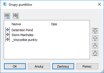

Sposób wyświetlania punktów należących do kilku grup punktów w rysunku można określić przez zmianę kolejności wyświetlania grupy punktów.
Kolejność wyświetlania grup punktów na rysunku określa kolejność, w jakiej grupy punktów są rysowane przy otwieraniu rysunku lub ponownym generowaniu grafiki. Pierwsza grupa (najwyższa) na liście jest rysowana jako ostatnia.
Punkt jest rysowany tylko raz każdorazowo, gdy ponownie generowana jest grafika. Punkt należący do kilku grup punktów jest rysowany przez grupę punktów znajdującą się najwyżej w kolejności wyświetlania i nie jest uzależniony od grup niższych. Może to ograniczać styl punktu, styl etykiety punktu i warstwę używaną do wyświetlania punktu.
Kolejność wyświetlania grupy punktów jest także wykorzystywana do wyświetlania wartości zastąpionych rzędnych i opisów w etykietach. Jeśli punkt należy do kilku grup punktów, pierwsza grupa punktów w kolejności wyświetlania rysująca punkt określa, czy zostaną użyte wartości zastąpione. Jeśli w grupie punktów istnieje zastąpienie dla rzędnej lub opis, etykieta zostanie wyświetlona z użyciem wartości zastąpionej. Jeśli w grupie punktów nie zostały zastąpione wartości, etykieta jest wyświetlana bez zastąpienia.
