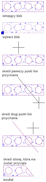

Można skracać kreskowania, polilinie, łuki, okręgi i każdą zawartość opartą o blok i utworzoną z tych typów szkicu lub obiektów.
. Po wybraniu drugiego punktu linia cięcia zmienia kolor, podobnie jak cały szkic (z wyjątkiem kreskowań) po tej stronie linii cięcia, po której znajduje się kursor.
Cały szkic po wybranej stronie zostanie usunięty. Obwiednie dla każdej zamkniętej polilinii leżącej po drugiej stronie linii cięcia są przerysowywane wzdłuż tej linii.
Skracanie bloku
