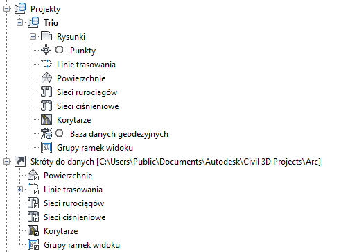

Kolekcje w drzewie nawigatora umożliwiają wyświetlanie i zarządzanie projektami.
Kolekcje nawigatora dla projektów
Rysunek przedstawia kolekcje projektu Vault o nazwie Trio oraz projekt skrótu do danych o nazwie Arc. Oba typy projektów są utworzone z domyślnego szablonu projektu. W rezultacie zawierają one identyczne kolekcje powierzchni, linii trasowania i innych obiektów, które mogą być dołączane jako odniesienia do wielu rysunków.
W tym samym folderze roboczym można zapisywać wiele projektów. Domyślne położenie folderu roboczego projektów skrótów do danych to C:\Users\Public\Documents\Autodesk\Civil 3D Projects, a dla projektów Vault to Documents\Vault.
W kolekcji Projekty można wyświetlać kilka projektów programu Vault. W przypadku projektów skrótów do danych przełączenie między nimi następuje przez zmianę folderu skrótów.
Większość poleceń dotyczących zarządzania projektami jest dostępna poprzez kliknięcie prawym przyciskiem myszy danego obiektu w kolekcji projektów w drzewie nawigatora.
