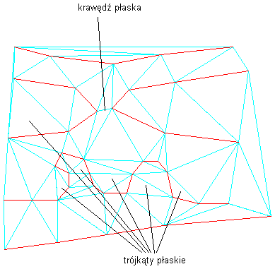

W przypadku dodawania warstwic do powierzchni TIN uzyskana w ten sposób powierzchnia może zawierać płaskie obszary (trójkąty, których wszystkie punkty pochodzą z tej samej warstwicy) oraz płaskie krawędzie (krawędzie trójkąta łączące punkty z tej samej warstwicy przy tej samej rzędnej).
Na poniższej ilustracji przedstawiono powierzchnię zawierającą płaskie obszary, na której trójkąty (błękitne) utworzone zostały z czerwonych linii warstwic. Wskazane zostały niektóre płaskie trójkąty i krawędzie:
Te płaskie obszary reprezentują niedokładności powierzchni. Po wyświetleniu warstwic tego typu powierzchni mogą one nie odpowiadać pierwotnym warstwicom wokół płaskich obszarów. Ponadto wyświetlane warstwice mogą zawierać punkty z trzema segmentami warstwic zamiast oczekiwanymi dwoma segmentami. Polecenie Minimalizuj powierzchnie płaskie umożliwia odszukanie i eliminację trójkątów zawierających trzy punkty o tej samej rzędnej oraz krawędzie łączące punkty na różnych warstwicach przy tej samej rzędnej.

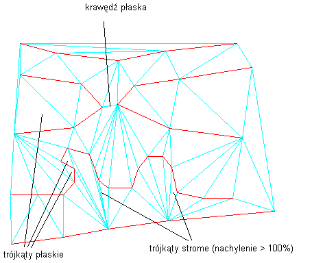

Opcja ta przeszukuje powierzchnię w poszukiwaniu płaskich trójkątów, które współdzielą krawędzie niebędące warstwicami z niepłaskimi trójkątami. Jeśli dwa trójkąty tworzą czworokąt wypukły, ich wspólna krawędź jest zamieniana, co powoduje powstanie dwóch niepłaskich trójkątów. W ten sposób mogą powstać inne płaskie trójkąty współdzielące krawędzie niebędące warstwicami z trójkątami niepłaskimi. Jeśli jest to możliwe krawędzie te są również zamieniane. Proces trwa do momentu, gdy nie jest możliwa dalsza zamiana.

Ta opcja powoduje usunięcie więcej płaskich trójkątów niż za pomocą opcji Zamiana krawędzi. Dowolny trójkąt usunięty za pomocą opcji Zamiana krawędzi zostanie również usunięty przez tę opcję. Ogólnie rzecz biorąc opcja ta powoduje powstanie trójkątów o mniejszym nachyleniu. Jednakże do powierzchni dodawane są dodatkowe punkty i trójkąty:

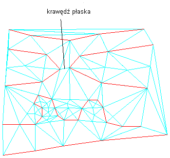

Opcja ta dotyczy płaskich krawędzi, łączących dwie warstwice o tej samej rzędnej, ale nie znajdujących się na płaskich trójkątach. Powierzchnia jest skanowana w poszukiwaniu płaskich krawędzi, których punkty końcowe znajdują się na warstwicach. Jeśli przeciwległe punkty dwóch trójkątów zawierających tego typu krawędź mają wyższe lub niższe rzędne niż krawędź, to na środku płaskiej krawędzi dodawany jest nowy punkt. Rzędna nowego punktu obliczana jest na podstawie Interpolacji punktów sąsiednich. Ze względu na dodawanie nowych punktów oraz krawędzi, opcja ta powoduje zwiększenie wielkości powierzchni.
Poniżej przedstawiono powierzchnię po zastosowaniu opcji Dodanie punktów do krawędzi płaskich trójkątów oraz Dodanie punktów do płaskich krawędzi. W niniejszym przykładzie dodanych zostało 28 punktów.

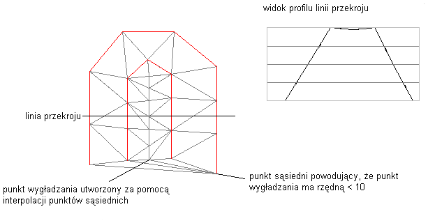

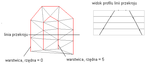

Na poniższej ilustracji przedstawiono powierzchnię wygenerowaną dla grzbietu, w którym warstwice kończą się blisko granicy powierzchni, ale nie na granicach. Warstwice zostały dodane do modelu powierzchni bez określonych opcji Minimalizuj powierzchnie płaskie przez :
Po uruchomieniu funkcji Minimalizuj powierzchnie płaskie przez opcję Dodanie punktów do krawędzi płaskich trójkątów uzyskano następujące wyniki:
Uzyskane wyniki spowodowane są stosowaniem sąsiednich punktów przy interpolacji NNI do określania odpowiedniej rzędnej nowego punktu. Ponieważ wszystkie rzędne sąsiednich punktów są mniejsze niż rzędna trójkąta płaskiego, są one wybierane dla dodawanych punktów, co powoduje obniżenie grzbietu.

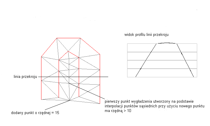

W tym przypadku można uzupełnić dane warstwic poprzez dodanie rzędnych punktów blisko otwartego końca warstwicy, co zostało przedstawione poniżej. Następnie operacja Minimalizuj powierzchnie płaskie powoduje wygenerowanie żądanej korony.
