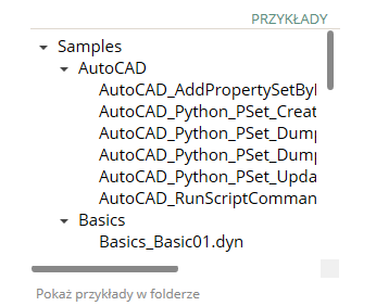

Na stronie startowej dodatku Dynamo te przykładowe pliki są wymienione w sekcji Przykłady:
Aby użyć przykładowych plików, otwórz rysunek, który jest powiązany ze skryptem, a następnie uruchom skrypt. Można otworzyć skrypt w edytorze Dynamo, aby go przejrzeć i uruchomić, a także można uruchomić skrypt, używając Odtwarzacza Dynamo.
