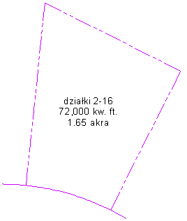

Domyślne położenie etykiety

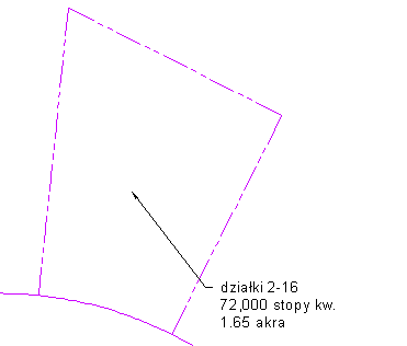

Tekst etykiety jest wyrównywany do lewej, gdy linia odniesienia znajduje się po lewej stronie tekstu i odwrotnie — tekst jest wyrównywany do prawej, gdy linia odniesienia znajduje się po prawej stronie, zgodnie z poniższym rysunkiem.

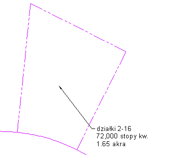

Tekst etykiety można jednak ustawić w taki sposób, aby był zawsze wyrównywany do lewej, jak pokazano na poniższym rysunku.
