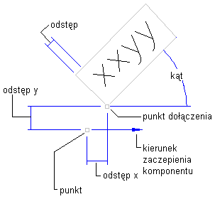

Położenie komponentu etykiety jest definiowane przez określenie komponentu zakotwiczenia, punktu zakotwiczenia i punktu dołączenia. Kąty obrotu oraz odsunięcia X i Y są stosowane w odniesieniu do komponentu zakotwiczenia i punktu zakotwiczenia.
Na rysunku przedstawiono współdziałanie tych punktów podczas ustawiania komponentu etykiety (obróconego tekstu).
Punkty zakotwiczenia i dołączenia dla komponentu tekstowego
Zakotwiczenie znajduje się na linii (jako zakotwiczenie wybrano Element, jako punkt zakotwiczenia wybrano Położenie etykiety). Jako punkt dołączenia tekstu wybrano Dół lewo. Należy zwrócić uwagę, jak odsunięcia X i Y, kąt i odsunięcie ramki wpływają na ustawienie etykiety względem punktów zakotwiczenia i dołączenia.

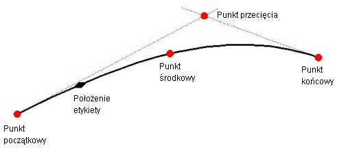

W przypadku etykiet krzywej przejściowej oprócz położenia etykiety, punktu początkowego, końcowego oraz środkowego dostępne jest zakotwiczenie punktu przecięcia.
Punkty zakotwiczenia etykiety krzywej przejściowej

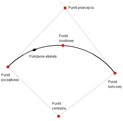

W przypadku zakotwiczeń etykiety łuku etykietę można dołączać do punktu środkowego łuku.
Punkty zakotwiczenia etykiety łuku
