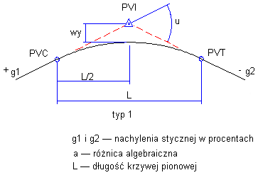

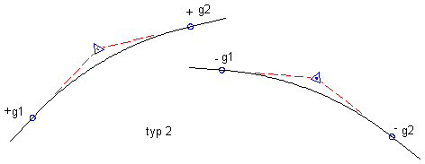

W profilach układu używane są dwa typy łuków: łuki wklęsłe i łuki wypukłe. Łuki wypukłe są umieszczane na wierzchołkach wzniesień lub w miejscach, w których nachylenie się zmniejsza. Występują trzy typy łuków wypukłych: w miejscu zmiany nachylenia dodatniego na ujemne, dodatniego na dodatnie oraz ujemnego na ujemne.

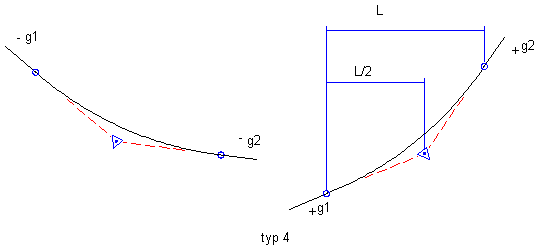

Łuk wklęsły jest umieszczany w dolinach lub w innych miejscach, w których nachylenie zmienia się na większe. W zależności od sposobu zmiany nachylenia można wyróżnić trzy typy łuków wklęsłych: zmiana ujemna na dodatnią, ujemna na ujemną oraz dodatnia na dodatnią:
